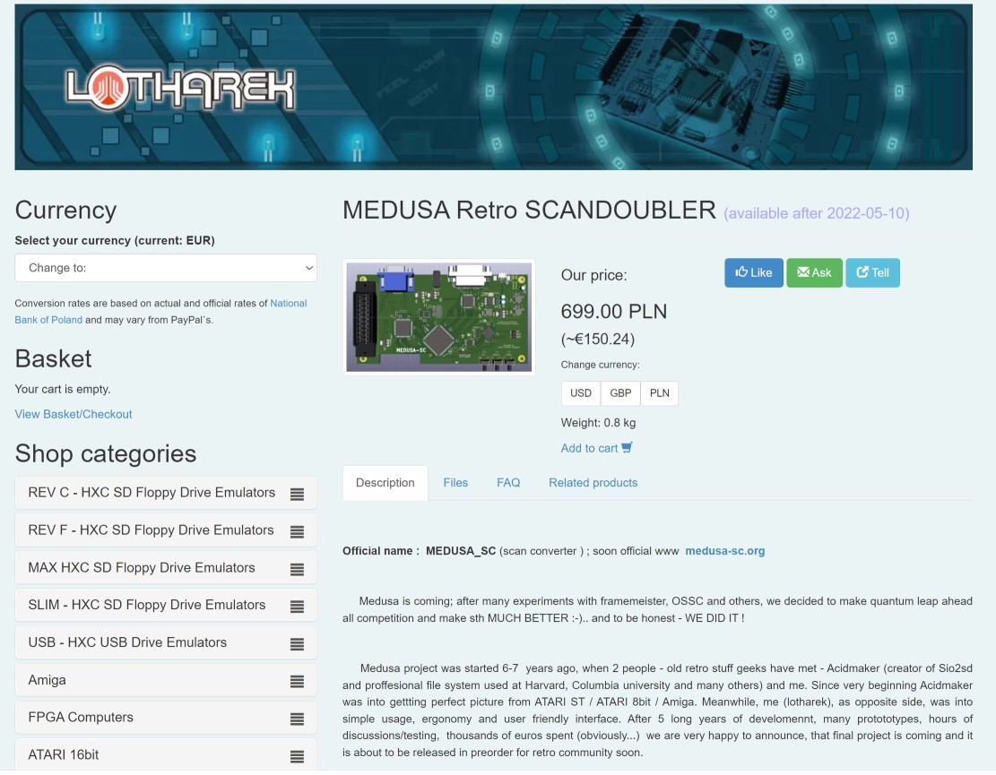

Nee, da muss ich passen 😁 , nur diese hier (damas als PreOrder):

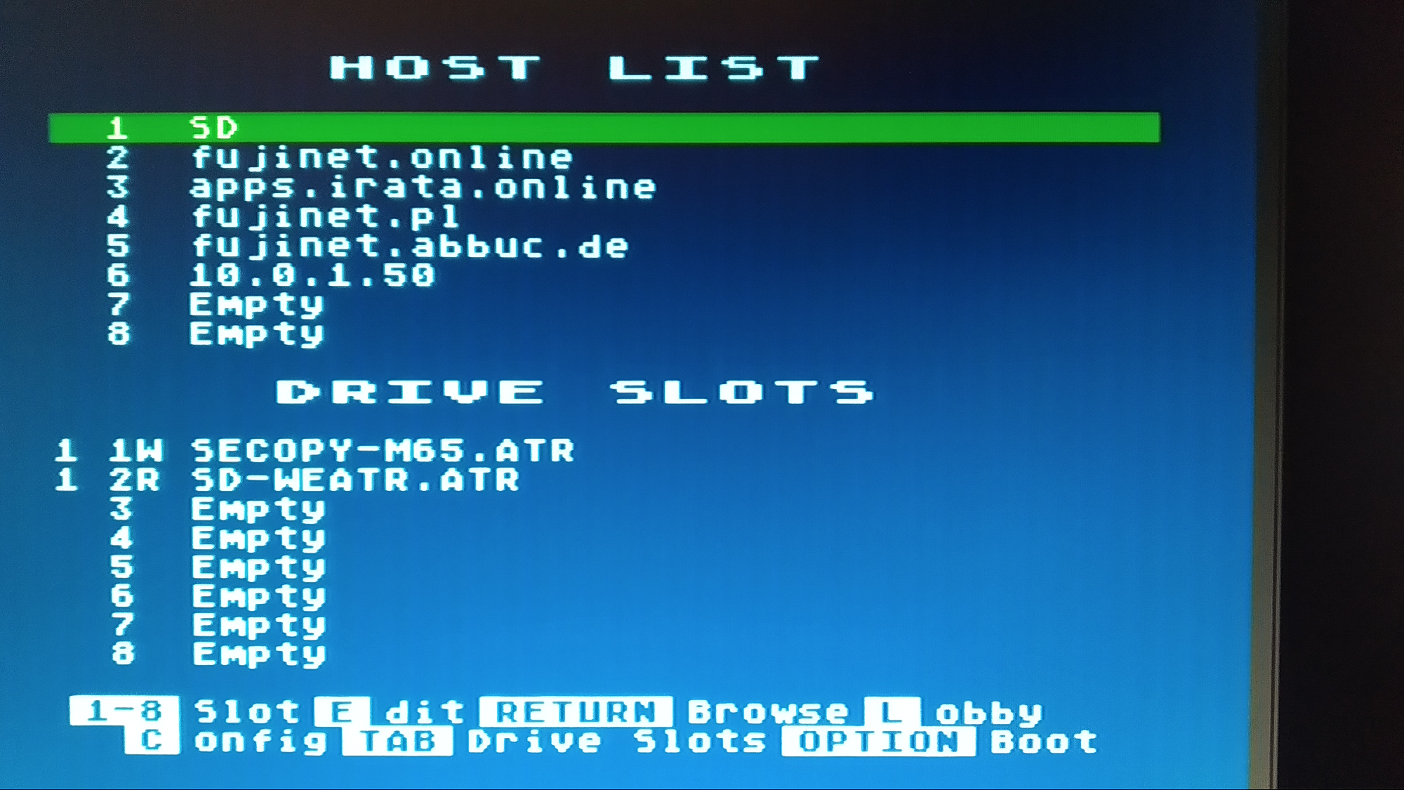

Ich hab das mal per Foto einzufangen versucht (130XE mit gutem Bild via S-Video per DVI-D) Der XE ist über ein handgeschnitztes 50cm 3-adrig getrennt geschirmtes Kabel (DIN-5 to SCART) angeschlossen.
